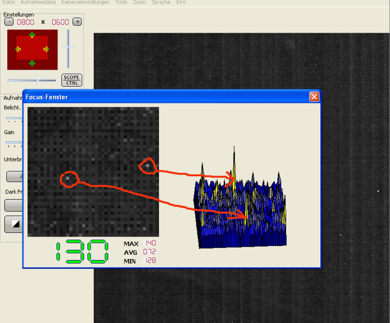

      Was ist denn mit den elektronischen Helferlein?
      QGVideo ist ein Aufnahmeprogramm für die ALCCD5.
      Eine Funktion ist das Fokusfenster:
      Je besser der Fokus , desto steiler sind die Flanken der Spitzen.
      (glaube ich zumindest..)
      Gibts denn sowas auch in den gängigen Aufnahmeprogrammen der
      Toucams und wie verlässlich ist sowas?
