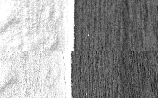

      hab jetzt die TouCam mit einem neuen Chip bestückt.
      Da ist jetzt ein Sony ICX618 ALA (S/W) drin. Der Unterschied zum alten Chip ist schon enorm, wie ich finde. Hab deswegen mal ein paar Einzelbildchen zum Vergleich gemacht.
      Vergleich vorher nachher am Lichtschalter im Flur (hab gar nicht gewusst, dass der so abgegrabbelt ist :wink: ), da ist kein Tageslicht, nur eine von gesamt zwei 40 Watt Deckenlampen in der Nähe, also bescheidene Lichtverhältnisse:
      Dann noch eine Türzarge im gleichen Flur, etwas über dem Lichtschalter :wink: :
      Die Einstellungen der Kamera sind für alle Bilder identisch gewesen. Unterschied: Die Cam wurde nach dem Umbau noch mit der SW-Software in WcRMac geflasht.
      Die wichtigsten Kamera-Einstellungen:
      Belichtung 1/25 Sekunden, Helligkeitsregler auf 3/4, Gain auf 3/4
      Einen dokumentierten Umbau habe ich im Schwarzen Forum entdeckt. Aufpassen :!: , die Bilder sind nicht immer richtig, was die Einbaurichtung des Adapters angeht.
      Link zum Umbau

    • Re: TouCam hat neuen Chip
      Hallo Matthias!
      Sehr, sehr interessant, dein Umbau!!!! :shock: 8)
      Die Bilder sprechen für sich ---> muss ich auch probieren, mit meiner Logitech Quickcam! Die Beschaltung des ICX098 sollte ja in beiden Cams gleich sein!
      Woher hast du den ICX618 bezogen? Hast du eine Adapterplatine verwendet oder den Chip frei verdrahtet?
      Hallo Micha,
      ich habe die Adapterplatte verwendet, die der Jan-David in dem verlinkten Thread im Schwarzen Forum vorstellt. Eine PN an ihn und die Sache läuft. Der Preis ist für den Adapter, naja, sagen wir mal: günstiger als ein Freundschaftspreis :D . Und der Adapter ist gerechtfertigt. Kannst aber auch probieren den frei zu beschalten, Datenblätter gibts ja überall im Web. Mir war das zu fummelig.
      Lies Dir mal den Thread in Ruhe durch.
      Der einzige Nachteil mit dem Adapter ist die resultierende Bauhöhe, da muss definitiv das Gehäuse angepasst werden. Ist aber eigentlich kein Hexenwerk. Ich war da etwas im Vorteil: Ich konnte dem Sensor Platz im Lichtschacht der Cam verschaffen (Drehbank). Allerdings musste ich da auch ca 2,5 mm vom 1 1/4" Adapter abdrehen.
      Bei der Gelegenheit wurde innen noch etwas geschwärzt mit Antireflexfarbe. Wohl wissend, dass die auf dem Kunststoff nicht sonderlich haftet. Sieht aber ganz gut aus.
      Den Sensor habe ich bei eureca.de angefragt und bestellt. Gegen Vorkasse wurde der Sensor dann innerhalb 2 Tage via UPS geliefert. Gesamt für den Sensor um 80,- € die sich für mich lohnten :mrgreen: .
      Ach ja: die 1,27er Stiftleiset (0,4er Pins, am besten 90°) braucht man auch, wenn der Adapter verwendet werden soll. Interessant wäre vielleicht ein Adapter als Pad, aber das wäre dann ein 2-Layer.
      Wichtig: Die Lötspitze. Eine 1mm ist noch zu groß zum Einlöten. Meine ist wirklich dünn und spitz.
      Dann sehr feine Entlötlitze :!: , ohne die geht gar nichts.
      Lötzinn so dünn wie irgend möglich. Ich habe hier 0,5er, das ging sehr gut.
      Also es sollte schon etwas Equipment vorhanden sein. Das Wald-und-Wiesen-Standard-Lötsortiment aus dem Baumarkt ist komplett ungeeignet. Aber ich denke, dass Du da schon etwas bestückt bist :wink: , ich schreibe das auch für Mitleser.

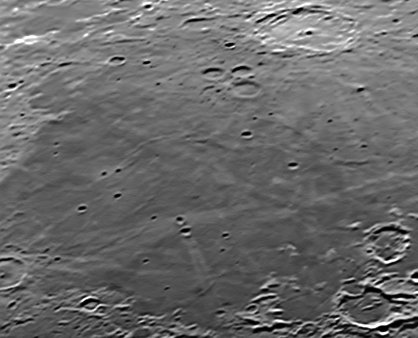

      zur Info:
      es gab gestern ein First Light :_freude:
      Aber leider waren die Bedingungen suboptimal - es waberte ohne Ende. Musste mich auch noch beeilen wegen ständig durchziehender Wolken. Trotzdem habe ich mal auf dem Mond das Mare Fecunditatis auf seine Details überprüft :wink:
      Hier das Ergebnis:
      Mare Fecunditatis am 18.05.2010 mit dem neuen Chip in der TouCam.
      C8 im Primärfokus, 1/250 Sekunden, Gain 30%, Helligkeit ca 40%, 640x480. Das Bild wurde auf 150% gebracht. Mit der Bearbeitung bin ich weniger zufrieden.
      Leider habe ich auch aus Versehen die Software auf 10fps bei Fullframe gelassen, das war nicht so dolle. Der Saturn, den ich dann auch probiert habe, war nicht nur wegen des Seeing einfach nur unbefriedigend. Da muss ich wohl wieder etwas neu üben und auf die bewährten 352x288 gehen.
      Aber die Emfpindlichkeit ist beeindruckend. Saturn habe ich durchs C8 bei F/30 mit 1/50 Sekunden, Gain 50% und Helligkeit ca 80% gut auf dem Chip gehabt. Aber kaum Details und wieder einen Ring um den Planeten :( Da werd ich wohl ein Filterset brauchen, das war aber sowieso klar, dass das kommen muss.
      ja, ich bin noch nicht zufrieden. Das liegt vielleicht auch am C8, vielleicht sollte ich doch mal die Justage kontrollieren. :roll:
      Ich habe das Mare Fecunditatis noch mal ausgeschnitten und gedreht. Da brauch man sich nicht so den Kopf verrenken :wink:
      Der Krater oben am Rand halb rechts ist Langrenus und ca 130 Km im Durchmesser.
      Das sieht schon besser aus als mit dem alten Chip. Hab das mit dem auch mal probiert, die Bilder aber leider weggehaun weil unbrauchbar.
      Das geht aber alles sicherlich besser. Muss halt schauen, was ich da noch nicht richtig mache. Kann ja nicht alles einfach aufs Seeing schieben, das haben andere schließlich auch :lol:
      Hier der Ausschnitt aus dem Bild:
      Viel bessere habe ich im Web noch nicht gefunden. Eins gibt es aber auf jeden Fall hier.
      Allerdings ist es gestern für diese Gegend auch schon einen Tag zu spät gewesen, da dort jetzt die Sonne schon zu hoch steht für mehr Details.
      Das Mare Fecunditatis ist deswegen interessant, weil dort Luna 18 und Luna 20 zu entdecken wären, wenn die Auflösung es zulassen würde :mrgreen:
      Aber Du hast Recht, jetzt wird erst mal das Guiding getestet. Da steht auch noch was an.
      Farbfilter sind geplant, aber noch in der Sparphase. Erst kommt der OAG-Selbstbau und das Üben mit dem Chip.

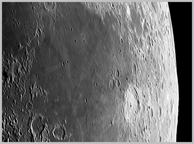

      Hallo Matthias!
      Glückwunsch zum "Neuenchipfirstlight" :D
      Wenn man den Stand des sehr jungen Mondes über dem Horizont bedenkt und die bescheidenen Kontrastverhältnisse bei einer so schmalen Mondsichel ist das
      Bild gar nicht soooo übel geworden. Ein Highlight ist dort der Krater Messier mit seinem Kometenschweif, bei Dir gut zu sehen.
      Wo der allseits beliebte Ring schon wieder herkommt ist ein Rätsel :? Gibts da mittlerweile ne plausible Erklärung?
