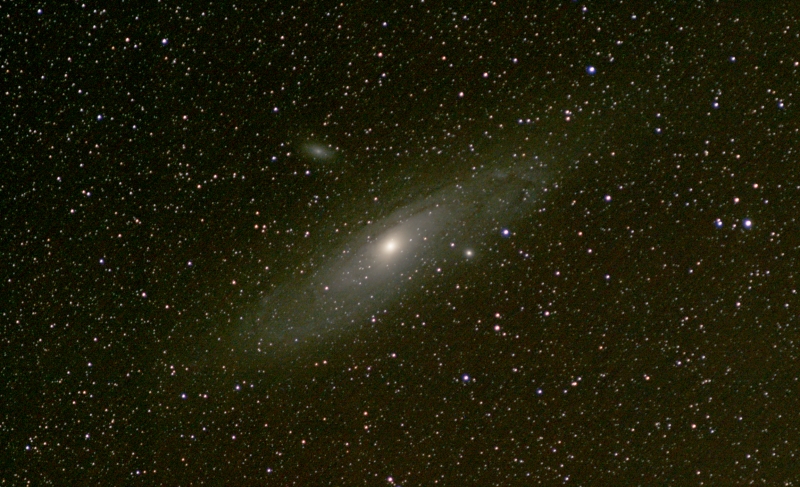

      Hallo erstmal,
      für die letzten beiden Tage war gutes Wetter vorhergesagt, weshalb ich mir vornahm, im Garten meiner Eltern vor allem M 31 mit 200mm Tele zu fotografieren. Auch wollte ich meinen Rigel Quickfinder + Holzstück + Blitzschuhadapter) auf der Kamera testen (Bilder + Text folgen hoffentlich noch diese Woche).
      Das Einnorden habe ich dieses Mal nicht so gut hinbekommen, weshalb ich mich doch nochmal genauer damit befassen sollte.
      Das Auffinden der Objekte per Rigel verlief recht gut. Zwar ist die Konstruktion etwas wackelig bis federnd, aber das Ziel wird gefunden.
      Die Bildbearbeitung des Fotos verlief eigentlich ohne Plan, sondern eher nach dem Motto: Probieren und schauen, was sich verändert. :wink:
      Da ich am Rechner meines Vaters nur Gimp habe, in der Anleitung aber von Photoshop die Rede ist, habe ich zwar ein paar Histogramme gestaucht, aber so richtig professionell war das natürlich nicht.
      Zunächst habe ich 5x120s normal belichtet (Lightframes) und dann 5 Dunkelabzüge zu je 120s erstellt.
      Dann mit DSS überlagert. Anschließend habe ich mit DSS noch etwas an den Dunkel, Mittel- und Weißtönen herumgespielt. Ob man das machen darf, weiss ich nicht. :)
      Dann habe ich das Bild als 16bit Tiff gespeichert und mit Gimp geöffnet. Dann jeweils RGBs gestaucht (sagt man das?) und es kamen zunächst wunderschöne Kunstwerke heraus. Andy Warhol lässt grüßen. Irgendwie habe ich es dann aber geschafft, zumindest ein einigermaßen vernünftiges Anfängerbild zu erzeugen.
      Das Ergebnis habe ich hochgeladen.
      Daten:
      Canon 1000D
      Soligor 200/1:3,5
      auf HEQ-5 Syntrek
      ISO 400/ Blende 3,5
      Belichtungszeit: 5x120s (Lightframes), 5x120s (Darkframes)
      Raw-Bilder überlagert mit Deep Sky Stacker und nachbearbeitet mit Gimp.
      Ich werde mir das Material die nächsten Tage noch einmal vornehmen und gezielter bearbeiten. Mal schauen, was dabei herauskommt.
      Ronald
      Schon mal herzlichen Glückwunsch! Dass M 31 ein Bearbeitungsmonster ist, weißt Du vielleicht schon. Das Teil ist sehr schwierig. Nur nicht verzweifeln.
      Fürs erste Mal ist das vollkommen in Ordnung. Nachführung ist der nächste Schritt. Fitswork solltest Du Dir unbedingt mal anschauen. Nach dem Stacken mit DSS ist damit schon sehr viel Arbeit zu erledigen. Es geht aber auch ohne DSS, nur mit Fitswork ausgezeichnet. Histogramme bearbeiten etc...

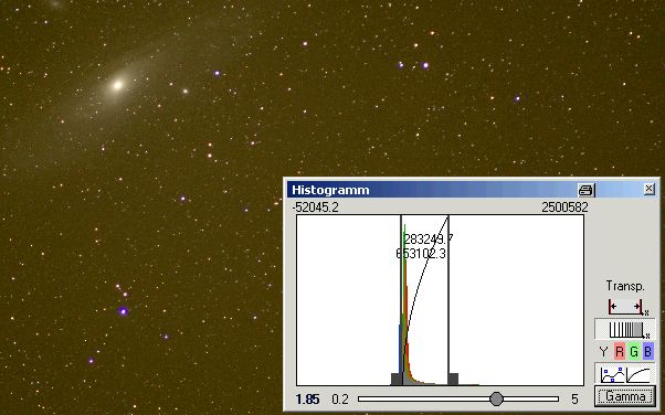

      ich habe mir das Tutorial nochmal angeschaut und versucht umzusetzen. Mit der Bearbeitung des Fitswork-Histogramms komme ich noch nicht zurecht.

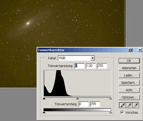

      Im Tutorial hat er eine Diagonale im Histogramm und er verschiebt den Gamma-Regler, um eine Kurve zu erhalten. In meinem Histogramm habe ich gar keine Diagonale.
      Da ist bereits eine Kurve. Allerdings habe ich auch kein Graustufenbild, sondern ein Foto mit Farben.
      Ich weiss nicht, wie weit ich den Regler verschieben muss, damit es sich optimal auf das Foto auswirkt. Fällt das eher unter die Kategorie "Erfahrung" oder Wissen? :G:EEE
      In Photoshop finde ich die Bearbeitung der Gradationskurven von der Ansicht her besser. Hier habe ich eine Diagonale, wie er in seinem Fitsworkbeispiel. Andererseits weiss ich nicht, wie stark und in welcher Art und Weise die Kurve angehoben werden muss. Er hat das im Tutorial mehrmals getan.

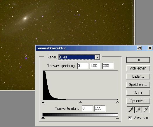

      Wohin ich das schwarze Dreieck bei der RGB-Tonwertkorrektur verschieben muss, ist mir nicht klar. Bisher hatte ich links einen kleinen Anstieg.
      Nun habe ich im blauen Bereich sozusagen nur noch einen Abhang, was auf eine Unterbelichtung hinweisen würde.
      Wenn durch das Anheben der Gradationskurve das Bild heller wird, dann müsste der blaue Bereich doch eigentlich überbelichtet sein. Oder wirkt sich das weniger auf Blau aus?
      Das Tutorial ist zwar gut, aber im Moment bin ich verwirrt. Etwas positives hat die ganze Sache aber: Ich glaube erkannt zu haben, das ich mit der Farbe Blau die schwachen Strukturen besser hervorheben kann. vcvcvcg

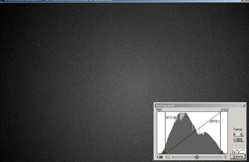

      An Flats habe ich mich versucht. Zunächst habe ich es an einer weißen Hauswand versucht. Das Ergebnis war nicht so toll.
      Dann habe ich am PC (mit Röhrenmonitor/75 Hz) ein weißes Bild erstellt, die Vollansicht aufgerufen und dies dann fotografiert. Die Ergebnisse dürften aber nicht in Ordnung sein. Wenn ich ein Raw-Bild in Fitswork aufrufe, dann sehe ich in den Ecken noch viel Grau.
      Würde es helfen, wenn man ein weißes Tuch über das Objektiv stülpen und mit einem Gummi befestigen würde? Es müsste dann stramm sitzen und dürfte keine Falten schlagen.

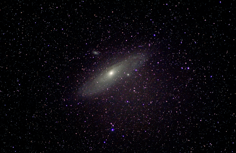

      nachdem ich trotz diverser Anleitungen und geschätzen 15-20 Versuchen nicht weitergekommen bin, da die Ergebnisse nach der Änderung der Gradationskurve eher an Andy Warhol erinnerten, habe ich noch einmal folgendes getan:
      Lights+Darks+Flats mit DSS überlagert.
      Abgespeichert als 16bit-TIFF
      Dann in Photoshop geöffnet, die Gradationskurve aufgerufen und eine Kurve erstellt. Anschließend nochmal eine Kurve erstellt.
      Nun war das Bild etwas heller und ich habe die Tonwertkorrektur aufgerufen. Dort habe ich jeweils im roten, grünen und blauen Kanal das rechte Dreieck an den Fuß des Berges gesetzt und das Dreieck für die Mitteltöne an den anderen Fuß des Berges gesetzt.
      Mehr habe ich nicht getan. Also weder geschärft, noch mit Farben experimentiert. Mir geht es vor allem um die Themen Gradationskurve und Tonwertkorrektur. Wenn man das einigermaßen beherrscht, dann ist das Ergebnis für mich okay.
      Anschließend noch leicht zugeschnitten, als TIF abgespeichert und da mein Photoshop keine jpgs speichern kann, habe ich dies mit Gimp getan.
      Das Ergebnis ist für mich in Ordnung.
      Mein Gefühl sagt mir, dass Fitswork das praktischere Programm im Vergleich zu DSS und vielleicht auch Photoshop ist. Aber mit der Bearbeitung der Histogramme und Tonwertkorrekturen komme ich mit Fitswork trotz der sicherlich guten Anleitungen nicht zurecht. Die Ergebnisse sahen einfach schrecklich aus, z.B.:
      -heller Hintergrund
      - abgeschnittene "Berge"
      - "halbierte Berge, mit denen ich nichts anfangen konnte
      - ein schwacher Fleck des Galaxienkerns
      - fehlende Blautöne.
      Was mir auch nicht klar ist, das ist die Unterscheidung von dunklen, mittleren und hellen Tönen. In einem Graustufenbild ist mir das klar. Bei bei einem farbigen Bild nicht. In welche Kategorie gehören rote, grüne und blaue Töne?
      Lesen, aber auch Verstehen ist hier wohl das Problem. Nur mit Photoshop glaube ich zumindest zu wissen, was ich tun muss.
      Ich sehe oftmals nicht, wenn irgendeine Farbe heraussticht und habe auch Probleme, Details zu erkennen. Obwohl ich nicht farbenblind bin, habe ich schon während meines Schülerpraktikums in einer Druckerei festgestellt, dass ich damit Probleme habe. Vielleicht achte ich eher auf die Wirkung eines Fotos, als auf die Details oder Natürlichkeit.
      Ich habe keine Ahnung, wie man hier und auch in anderen Fotos mehr Strukturen herausarbeiten kann.
      Ich habe gelesen, dass man diese mit dem Setzen des Schwarzpunktes beeinflussen kann, aber auch nach drei Tagen habe ich nicht herausgefunden, wie man das hinbekommt.
      Eigentlich müsste ich ein Seminar besuchen, in dem ich selbst meine Bilder am Rechner bearbeiten und den Dozenten sofort fragen kann. Nur so wäre es mir vielleicht möglich, mehr aus einem Bild herauszuholen.
      Ronald
