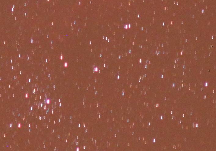

Nachführgenauigkeit
Ich selbst habe bis jetzt mit Brennweiten bis 135mm gearbeitet. Bei guter Einnordung (dazu weiter unten mehr) sind bei 135mm 180 Sekunden ohne
Probleme möglich, bei einer Serie von 60 Bildern 0 % Auschuß.
Das obige Bild ist ein 100%-Crop aus der Bildmitte eines 180-Sekunden-Rohbildes bei 135 mm Brennweite.
Bei sehr guter Einnordung sind mit dieser BW auch 300 Sekunden machbar (aber durch den meist hellen Himmel nicht immer sinnvoll)
Bei einem Test mit 250mm hatte ich bis 120 Sekunden noch runde Sterne (zumindest in der Bildmitte)

Nachführgenauigkeit
