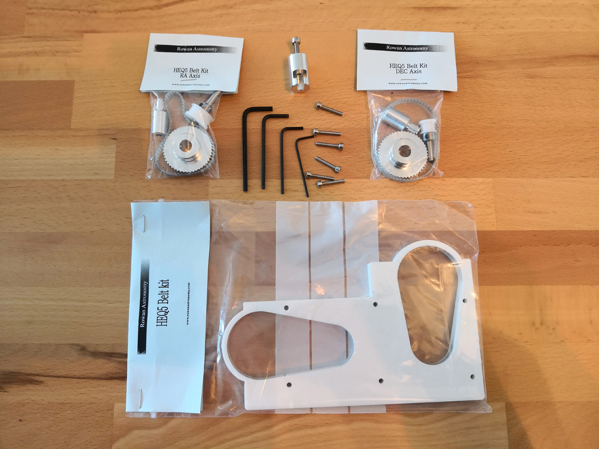

Ich habe mir das Belt Modification Kit von Rowan Astronomy für meine HEQ5-Pro gegönnt. Grund: mich hat das mahlende Geräusch beim der Schnellbewegung am Anfang und am Ende genervt, und möglicherweise hat sich die Nachbarschaft auch drüber genervt, wenn ich in der Nacht mit der Montiierung gewerkelt habe. Heute vor einer Woche bestellt und gestern erhalten. Die Abwicklung seitens Rowan Astronomiy ging fix, nur der Zoll hat sich etwas Zeit gelassen.
Das Kit besteht aus:
2x 47-Zahn-Zahnrad
2x 9-Zahn-Zahnrad
2x Zahnriemen
2x Spannrollen
1x Distanzstück für die Abdeckung
6x 8mm Edelstahlschrauben für den Deckel
4x Sechskantschlüssel
ausführliche Anleitung
Optional Abzieher
![](https://www.balkonsternwarten-netzwerk.de/index.php/Attachment/155-IMG-20181101-134336-Klein-jpg/?thumbnail=1&s=d4ae2f8e3322bd3a181bb9424d834fb493124a80)
Die Installation ging fix, nur die Zahnräder auf der Schneckenachse waren etwas wiederspenstig.
Was soll ich sagen? Ich bin begeistert! Das hässliche Geräusch ist weg und die Montierung läuft sanft. Der Peiodische Fehler soll reduziert werden und der Backlash soll auch weg sein. Das wird sich dann bei den nächsten Astrofotografiesitzungen zeigen.
