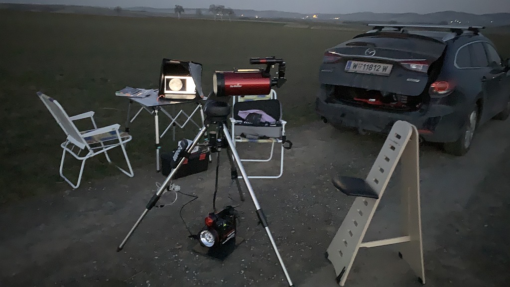

      am vergangenen Freitag konnte ich endlich meine neue ZWO ASI178MC bei clear skies testen und habe dabei mal den Mond ins Visier genommen. Um 17:30 packte ich meine Ausrüstung ins Auto und fuhr um 18:00 Uhr los nach Großmugl (16,2 Grad Ost/48,5 Grad Nord). Den Beobachtungsort erreichte ich noch vor der Dämmerung, sodass mir für das Aufbauen ausreichend Zeit blieb.
      Hier ein Foto von meinem gemütlich eingerichteten Beobachtungsplatz:

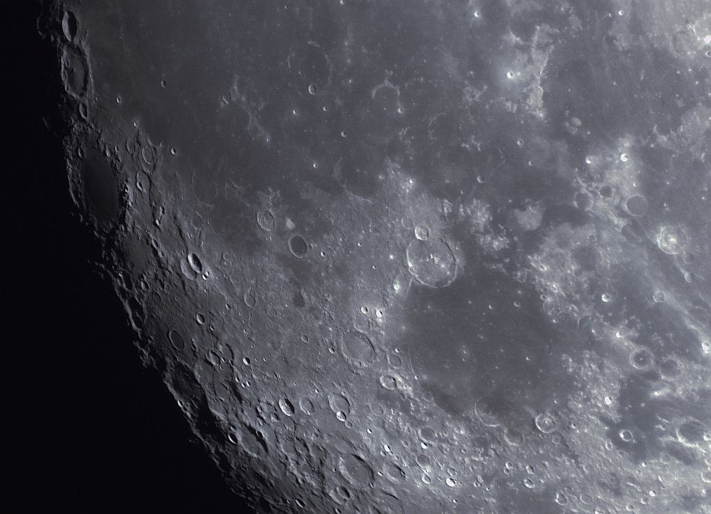

      1) Das Gebiet rund um den Krater Grimaldi (N oben, O rechts):
      Der 173km große Krater Grimaldi mit dem Satellitenkrater Grimaldi B. Im Norden schließen Hevelius und Cavalerius an. Bei Hevelius ist die Rima Heveliusu südlich des Zentralberges erkennbar. Südöstlich von Grimaldi stichen die Doppelkrater Sirsalis und Sirsalis A hervor. Östlich von Sirsalis verläuft die Rimae Sirsalisl von Norden nach Süden. In der Mitte der Aufnahme liegt das Mare Humorum mit dem Krater Gassendi im Norden.
      27.3. 2021, 00:10 MEZ, T: 7 Grad C, Seeing 2-3, Lufttransparenz 2
      Mondalter 13 Tage, Beleuchtung: 96%
      SkyWatcher Maksutov 127/1500 auf AZ Star Discovery Goto Montierung
      ZWO ASI 178MC
      Polfilter
      Aufnahmedaten:
      Farbe (RAW16)
      Video: 60 frames/sec, 60 frames
      Gain: 188
      Exposure: 0,062496 sec
      Bildbearbeitung: SharpCap, AutoStakkert, FitsWork, Gimp, Neat Image, IrfanView

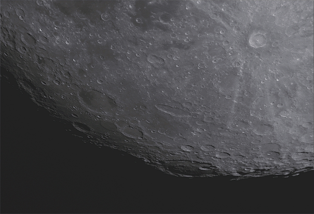

      2) Die Region rund um Schickard im Süden (N oben, O rechts):
      Aufgrund der günstigen Libration war ganz im Süden der Krater Bailly, m[b]it 300km Durchmesser der größte seiner Art auf der Mondvorderseite, in voller Pracht zu bewundern. Im Norden von Bailly trifft man auf den elliptischen Krater Schiller. Das Kratertrio Wargentin, Nasmyth und Phocylides erstreckt sich nordwestlich von Bailly und dem Verlauf weiter folgend gelangt man zum Krater Schickard. Im nordöstlichen Teil des Fotos tritt Tycho mit seinem Strahlensystem deutlich hervor.[/b]
      26.3. 2021, 23:45 MEZ, T: 7 Grad C, Seeing 2-3, Lufttransparenz 2
      ZWO ASI 178MC
      Polfilter
      Aufnahmedaten:
      Mono8
      Video: 60 frames/sec, 100 frames
      Gain: 238
      Exposure: 0,03125 sec

    • Hallo Christian,
      glückwunsch zum Firstlight der neuen Kamera. Bin auch gespannt auf die Daten. Der erste Eindruck ist mal gut. Bei näherem Hereinzoomen fallen mir Artefakte auf. Kann auch am Hochladen liegen. Vielleicht kannst Du die Bilder in Original Auflösung zum Ansehen präsentieren?

    • Moin Christian!
      Daten hast du ja jetzt reingestellt. Bloß so recht schlau werde ich nicht daraus.
      Also nur eine Sekunde aufgenommen? Oder 100 Bilder gestackt? 100 Frames sind zu wenig. Viel zu wenig.
      Christian schrieb:
      Wo siehst du die Artekfakte?
      Da hatte Karsten trotz des kleinen Bildes scharfe Augen :D
      Ich hab mir mal erlaubt, das zu vergrößern:
      Ich denke, das sind die Grenzen der Aligmentpoints von AS, und die geben wegen der wenigen Frames dieses Muster, da ja selektiv kachelweise und nicht global gestackt wird.
      Also mehr Frames aufnehmen und eventuell größere Aligmentpoints wählen.
