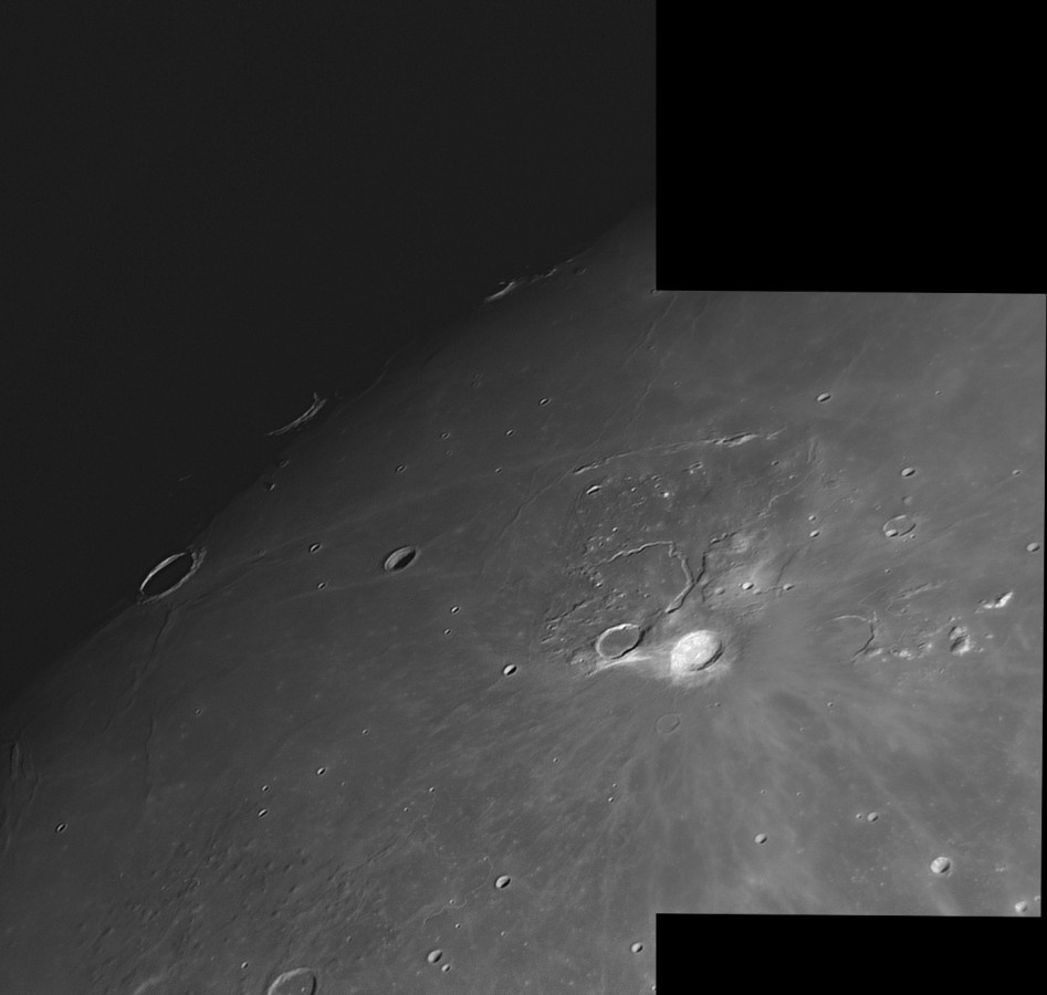

Und wie es der Zufall wollte, konnte ich das Ganze gleich am Freitag ausprobieren, bei ziemlich niedrig stehendem Mond und recht schlechtem Seeing:
Mare Frigoris
Aristarchus
Grimaldi-Flamsteed-Hevelius
Heinzel-Schiller-Bailly
Plato
Schickard
Alle Bilder mit dem C8 auf Nexstar 2 SE, Svbony SV305 mit IR Long Pass 685nm, 40-60fps, je nach ROI
3000 Frames aufgenommen mit Sharp Cap, 40% mit AS!3 gestackt, Bearbeitet mit Registax 6, Fitswork und Gimp.
Dafür, dass es ein Test der Kamera an sich war bin ich mit dem Ergebnis sehr zufrieden. Einzig das Schärfen durch Deconvolution hat sehr schnell zu Artefakten geführt, dafür ging
es mit Wavelets hervorragend.
